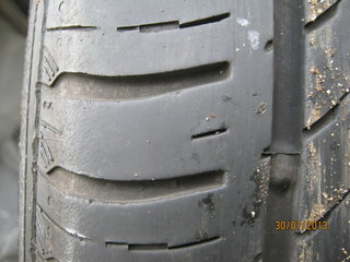

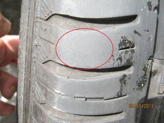

Reifen hinten links hat Auswaschungen

So, da bin ich wieder!
Nach einem Test der Stoßdämpfer, vorne wie hinten, kann ich diese als Ursache ausschließen! Alle Stoßdämpfer sind mit 85-90 % noch in der Toleranz!
Nun bin ich mit meiner Weisheit aber am Ende!
Was kann denn sonst noch die Ursache sein, außer der Reifen selber?
Also, noch mal zur Erinnerung:
1. Reifendruck war immer ok, 2,6 Bar, 2,9 Bar bei Beladung.
2. Radlager hat kein fühlbares Spiel u. macht keine Geräusche.
3. Feder ist auch ok.
4. Stoßdämpfer ok, dieser sogar mit 90%.
5. Kein Standplatten.
6. keine Bremsatten o.ä.
7. Kein Kontakt mit Chemikalien, außer denen, die eh auf der Straße sind.
Leider kann man den ungleichmäßigem Profilverschleiß auf den Bildern, die ich gemacht habe, nicht gut sehen.

Ist das nur eine Stelle?
Vielleicht ein Herstellungsfehler.

@Sandogan,
so hatte das bei dem Reifen auch angefangen. Hatte dem aber keine weitere Bedeutung zugemessen, bin so weiter gefahren und nun ist der Reifen derart ausgewaschen, das es beim Fahren richtig nervt.
Nun, erstmal die Winterreifen drauf und beobachten. Vielleicht doch "nur" ein fehlerhafter Reifen?!
Ich hoffe es jedenfalls!
