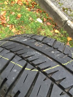

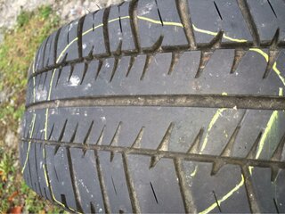

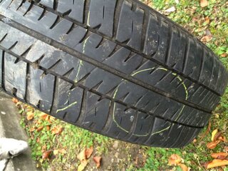

Reifen hinten links hat Auswaschungen

so hatte das bei dem Reifen auch angefangen. Hatte dem aber keine weitere Bedeutung zugemessen, bin so weiter gefahren und nun ist der Reifen derart ausgewaschen, das es beim Fahren richtig nervt.
Nun, erstmal die Winterreifen drauf und beobachten. Vielleicht doch "nur" ein fehlerhafter Reifen?!
Ich hoffe es jedenfalls!

Auswaschungen an den hinteren Reifen
Erstmal hallo zusammen. War ja ne lange Zeit nicht mehr im Forum.
Nun die Fortsetzung mit den Hinteren Reifen.
Da ich jetzt die Winterreifen ca. 10000km gefahren habe, war ich jetzt sehr überrascht. Nochmal kurz zur Erinnerung, ein Sommerreifen ( hinten links) hat Auswaschungen. Bei den Winterreifen ( Neureifen Continental) tritt das Phänomen jetzt hinten rechts auf! Alle anderen Reifen ok.
Ich habe keine Ahnung mehr, was es denn sein könnte. Die Werkstatt übrigens auch nicht. Eine andere Werkstatt ( auch Dacia) meinte sogar, das wäre normal. Man müsse die Reifen ca. alle 5000km von vorne nach hinten wechseln. Na, in die Werkstatt fahre ich schonmal nicht mehr!
Werde jetzt nochmal die Stoßdämpfer testen lassen. Und dann???? Na, mal sehen.

Versuche mal Bilder hochzuladen!
Hoffe, man kann etwas sehen.
