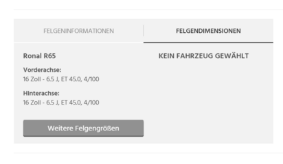

es gäbe diese Felgen zwar (siehe Beispiel im Anhang) daran liegt es nicht...
