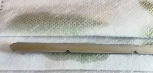

Gerade den ölstab 2 mal raus und rein, nach Reinigung,
und dann auf ein saugendes Papier (Haushaltsrollen) gelegt.
2 mal genau zwischen min und max. Passt doch, oder?

Super wenn es bei Deinem Motor so einfach und problemlos abzulesen ist, aber verstehe nicht was damit sagen möchtest? :think:
Vorsichtshalber war ich heute Vormittag beim Autohaus und habe das Problem geschildert.
Es ist ihnen ebenfalls bekannt das besonders das ablesen bei diesem Motor ziemlich knifflig ist und ich bekam eine kleine Einweisung. :dance:
Der Motor sollte möglichst noch warm sein, ca. 5 Minuten nach dem abstellen (so steht es auch eigentlich in der Anleitung). Ölstab raus, abputzen, langsam wieder hinein und (wichtig!) ziemlich langsam und möglichst gerade wieder heraus.
So gab es tatsächlich ein ablesbares Bild und der Ölstand ist korrekt innerhalb der Markierungen, also doch nicht zu viel drinnen (Gott sei Dank). :D
