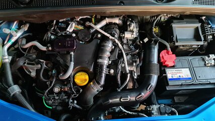

Guten Morgen, hier ein Bild von meinem Motor. Dort gibt es nur eine Öffnung. 20211123_080750.jpg
Das wird wie bei unseren Sandero 2 so sein das der Pfeilstab am Öldeckel integriert ist und das ist auch gleichzeitig zum Öl nachfüllen gedacht.
Die Verengung ist nur für den Pfeilstab als Führung gedacht.
ok, das kannte ich auch noch nicht. Bei unserem 13-er Benziner ist das noch getrennt so wie oben auf dem alten Bild. Franzosen sind ja für Kreativität bekannt :)
Ich rege mich auch immer über die sch.. Hupe auf, die nicht wie überall sonst im Pralltopf sitzt oder die ganz toll liegenden Fensterheberschalter. Nun gut, wieder was gelernt.
