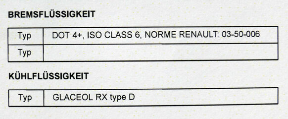

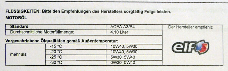

Nennt sich: Fahrzeugspezifisches Datenblatt für Garantie und Service
Und am unteren Ende sind die Öl und Bremsflüssigkeit und Kühlflüssigkeitsvorgaben aufgezählt. Lesen Lesen Lesen ;)
Übrigens: Der Hersteller "empfiehlt" elf, schreibt es aber nicht vor. Empfehlungen sind kein Markenzwang.

Herstellerfreigaben bei Renault sind die mit "RN" bezeichneten Ziffern also RN 700/710/720.
Die ACEA Norm in Verbindung mit den aufgelisteten Viskositäten (xW-xx) Ist das vom Hersteller vorgeschriebene Öl.
Natürlich ist das de facto auch eine Freigabe, beim Motoröl sind da aber die mit "RNxxx" (Renault), "MB xxx.x" (Mercedes Benz) usw. mit gemeint.
Diese RN-Vorgaben gibt es aber nicht mehr. Sonst hätte Renault/Dacia darauf bei ihren Garantievorgaben darauf bestanden. Die Welt dreht sich weiter.
