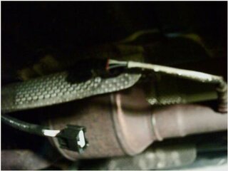

Im Anhang ist noch ein Bild von der Steckverbindung der hinteren Sonde. Ob der Katalysator noch in Ordnung ist, kann man durch eine Abgasuntersuchung feststellen.Das kostet etwa 40€.
geht auf dauer leuchten
Das Dauerleuchten in Verbindung mit Nässe deutet schon auf den Anschluss der hinteren Sonde.
Diese Sonde dient als Kontrolle für den Katalysator und wenn diese anfängt zu regeln, wie die vordere Sonde ist entweder der Kat defekt oder das Steuergerät bekommt schwankende Signale durch die Oxidation in dieser Steckverbindung und "schlussfolgert" daraus das der Kat defekt ist.

einen defekten kat kann man nicht sehen.
es ist entweder die lamdasonde (wird im fehlerspeicher angezeigt welche) und wenns die hintere ist ist entweder der stecker angerostet oder die lamda defekt.
ein defekter kat zeigt sich anders weil er dann zu ist und das auto nicht mehr will.
