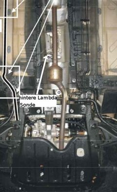

Es gibt 2 Sonden. eine befindet sich im Motorraum am Abgaskrümmer und die zweite ist hinter dem Katalysator :

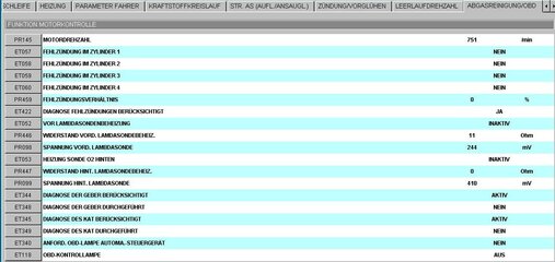

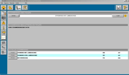

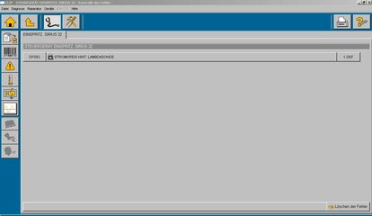

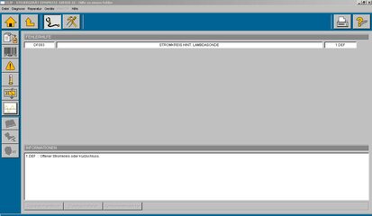

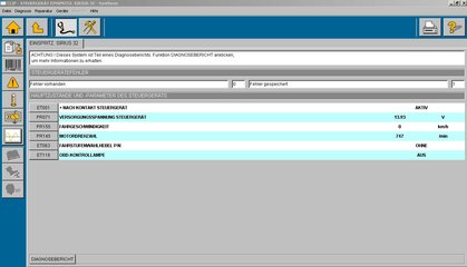

Im Anhang sieht man den Fehler, wenn die hintere Lambdasonde Kontaktschwierigkeiten hat. Bei diesem Fehler wurde die Motorkontrollleuchte nicht aktiviert.

Leider würden bei Kriechströmen durch beschädigte Leitungs-Isolation ja eventuell nur die Messwerte verfälscht und nicht unbedingt ein Kurzschluss herbeigeführt.
Ist aber interessant, dass nicht bei jedem Fehler in der Lambdaregelung die Lampe kommt.
