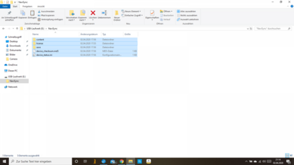

Den Fingerprint habe ich auf einen 8GB (vorher FAT32 formatierten) erfolgreich geladen (s. Sreenshot). Wenn ich die Toolbox öffne und den USB Stick einstecke, wird dieser nicht erkannt. Die Toolbox verlangt immernoch einen USB Stick und startet kein update o.ä..

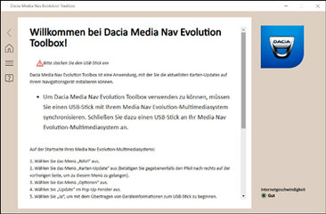

Da möchte ich nochmal nachfragen. Welche Toolbox hast du geladen. Es gibt 2 verschiede. Dacia und Renault
Ich hoffe du hast diese hier
Weiter bin ich erstmal nicht gegangen weil ich auch zeigen wollte das es mit einem 32 GB Stick von Intenso geht.
