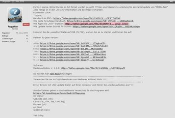

Habe mich über Dacia Media Nav Services - Map updates for your navigation device and more... auf meinen Account eingeloggt, den ich ja bereits habe, und ein neues Gerät ausgewählt, das Media Nav Evolution. Aber im Prinzip ist es egal, welches Gerät ich auswähle, ich werde immer auf den gleichen Download Link zur gleichen Dacia Media Nav Evolution Toolbox hingewiesen, also wohl die neue mit dem weißen Hintergrund, nicht die alte mit den schwarz-gelben Farben. Den Link zur alten Toolbox für mein noch im Fahrzeug verbauten Media Nav bekomme ich überhaupt nicht mehr, auch nicht über die Links, die hier im Forum verteilt werden. Lande immer auf der Download Seite mit der neuen Toolbox.
Wenn ich den USB Stick einstecke und die Dacia Media Nav Evolution Toolbox starte, kommt immer die Meldung, wie schon oft hier gezeigt, "Please insert your USB flash drive".
Habe ich jetzt die falsche Toolbox oder ein anderes Problem?
Ja, das ist gut möglich. Es sind auch bereits die Karten von Q4/2018 drauf.
Ich wollte nur wissen, ob ich generell die Karten updaten kann.
Das ist der Link von Deinem Bild.
