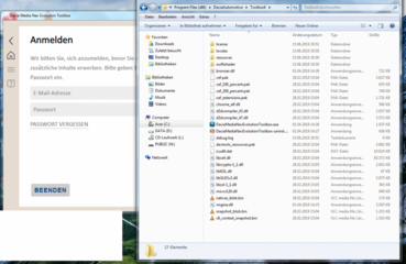

Hallo das habe ich alles gemacht ich bin auch angemeldet , es zeigt mir an was ich für Updates
machen kann aber wenn ich auf die Toolbox gehe kommt trotz eingestecktem Stick nicht die Seite zum Anmelden.Anhang anzeigen 74016Anhang anzeigen 74017
das ist die FALSCHE toolbox !!!!! Deinstalliere diese und lade die korrekte hier herunter https://dacia-ulc.naviextras.com/downloadagent?op=win

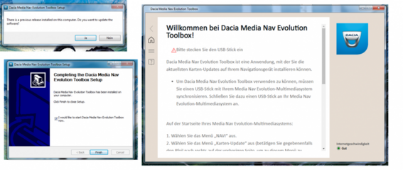

Hab auf installieren geklickt ging stand da erfolgreich,aber kommte nicht mehr ins toolbox menü.
Da habe ich diese desinstalliertt und neu runtergeladen hier
Dacia Media Nav (Evolution) mapupdate
dann wollte ich sie installieren,geht aber nicht mehr .

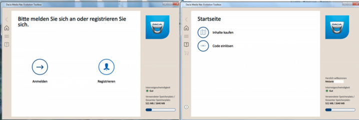

steht nur da bild 1
da stecke ich den stick an und dann bild 2 geht es weiter da steht da erkenne von usb sticvk erfolgreich und dann kommt Anmeldebild
da Melde ich mich an
dann kommt das hier wider bild 2
Aber es wird keine Sofware installiert,muss das jedesmal machen den ganzen Vorgang.
Also im Ordner Programme wurde es jetzt installier,aber ich muss mich jedesmal neu einloggen ist das normal

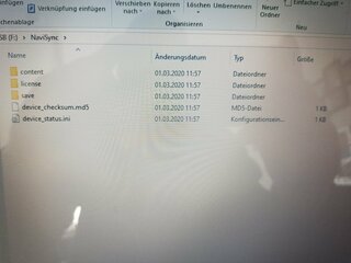

Hallo an alle, ich habe mir einen gebrauchten Dacia zugelegt. Der Vorbesitzer hat das Medianav gecrackt und es wird von der offiziellen Toollbox nicht mehr erkannt. Die Softwareversion lautet: 9.1.3. Besteht die Möglichkeit es wieder rückgängig zu machen?
Vielen Dank im Voraus!

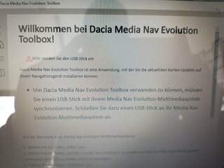

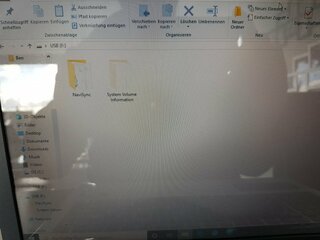

Hallo an Alle
Ich habe schon die anderen Beiträge gelesen, aber ich komme trotzdem nicht weiter!
Vielleicht bin ich auch zu doof
Aber ich hoffe mir kann jemand weiterhelfen
Anbei auch die Bilder von der Toolbox und dem USB

Bin genau nach Anleitung vor gegangen, habe es auch schon mit 3 weiteren USB Sticks vergeblich versucht.
Der USB Stich ist auch, wie in der Anleitung beschrieben, kompatibel
Ich habe das MNE V2
In which OS version you run the Toolbox?
Which version of Toolbox you have installed, Dacia, Renault, Opel ...?
In welcher Betriebssystemversion führen Sie die Toolbox aus?
Welche Version von Toolbox haben Sie installiert, Dacia, Renault, Opel ...?
Ich habe die Toolbox von Dacia installiert, da ich einen Dokker 07/2019 habe.
Mein Betriebssystem ist Windows 10 Home
Then problem could be something which is blocking Toolbox in your system or the USB.
I supppouse USB you already format FAT32.
In same configuration for me Win10, Dacia Toolbox, and USB with fingerprint from Dacia work well.
Dann könnte das Problem etwas sein, das die Toolbox in Ihrem System oder auf dem USB blockiert.
Ich unterstütze USB, Sie formatieren bereits FAT32.
In der gleichen Konfiguration funktionieren für mich Win10, Dacia Toolbox und USB mit Fingerabdruck von Dacia gut.
