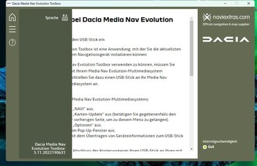

Ich habe bereits einige Tips und Tricks hier aus dem Forum ausprobiert.
Leider habe ich auf 3 Rechnern mit insgesamt 6 verschieden USB-Sticks (4 - 16 GB ) das Problem, das die Toolbox den Stick nicht erkennt.
Da das Thema schon was älter ist und ich davon ausgehe, dass viele ihr Fahrzeug auch erst vor kurzem erhalten haben und vor der gleichen Problematik stehen wollte ich nochmal das Thema aufgreifen.
Ich habe das Facelift-Modell vom Spring, vernetzte Services und Garantien sind alle in der App ersichtlich demnach gehe ich davon aus, dass die Update-Funktion eigentlich auch funktionieren müsste.
Allen einen guten Rutsch ins neue Jahr!
Hast du die richtige Toolbox genommen? Es gibt ja Renault, Dacia, vielleicht auch weitere...
Das ist die Toolbox, alle Sticks habe ich vorher frisch in FAT32 formatiert...
Ich habe mir auch den Fingerprint angesehen und mit den Beiträgen verglichen.
Die "synctool_log" ist vorhanden.
Antivirenprogramme deaktiviert und als Admin die Toolbox ausgeführt und vollen Zugriff auf Speicher- und Wechselmedien erlaubt.
Ist es denn tatsächlich so, dass das Navi erst auf dem Server "freigeschaltet" werden muss?

Und was steht auf dem Stick in "Navisync/Content/brand.txt"?
Und welche Software hat das Radio aktuell?
Dann hast du eh die neueste Software. Nur aus Neugier, was passiert, wenn du den Wert in brand.txt mit dacia ersetzt?

Ich habe den Wert in brand.txt mit dacia ersetzt, leider auch hier keine Besserung.
Die Toolbox erkennt den Stick nach wie vor nicht...
Habe gerade mit Renault telefoniert, die haben gearten, einen anden Stick auszunrpbieren. Gesagt, getan - geht auch nicht.
