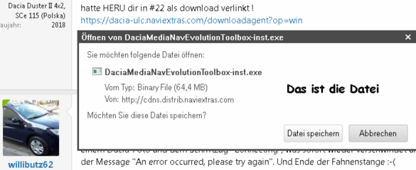

Hallo
habe dir mal einen Screen (Projekt 2 und Projekt 3 ) gemacht :rufe dir mal diese Seite auf, dann kannst du die richtige Toolbox herunterladen ; den Link findest du in Opjekt 2
Gruss Klaus ;)

Hallo koweb,
vielen Dank. Diese Software habe ich schon mehrmals heruntergeladen und installiert und das Ergebnis ist immer dasselbe: "An error occurred ...".
LG Jürgen

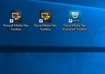

Und an verschiedene Toolbox Versionen kann es auch nicht liegen das die zum Konflikt kommen, ich habe alle auf meinen Rechner,da ich gelegentlich Geräte bei mir habe für Neuinstallation.
Obwohl das Problem hier schon mal aufgetreten ist:Media Nav Toolbox erkennt USB Stick nicht

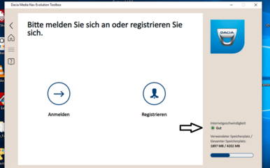

Eure tolle Unterstützung hat mir sehr geholfen, das Problem zu lösen.
Zwar weiß ich immer noch nicht, welche Art "error" auftritt (herzlichen Glückwunsch an den Programmierer dieser Software - man hätte ja auch einen Hinweis auf die Fehlerursache geben können, aber muss man ja nicht, oder?).
Das Problem ist also nach wie vor da.
Wie auch immer, ich habe nun die Software auf meinem alten Windows-7-Laptop installiert und da funktioniert sie. Schließlich habe ich sie jetzt auch auf meinem Windows-10-Laptop am Laufen, allerdings habe ich sie in der Oracle VM Virtual Box mit Windows 7 installiert.
Vielen Dank noch einmal an alle für die tolle Unterstützung!
