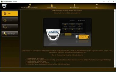

Ich habe auch das Problem, dass ich die Software "Media Nav Toolbox" nicht benutzen kann. Ich weiß nicht einmal, welchen Media Nav-Typ ich auf dacia.naviextras.com auswählen muss. Beide Programme, die ich installiert habe, zeigen entweder "Error" oder "kein USB-Stick gefunden", was leider wenig hilfreich ist.

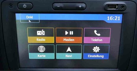

Vielen Dank für Deine Antwort. Allerdings verstehe ich sie nicht. Was meinst Du mit "Gerät". Laut Fahrzeugbeschreibung ist es ein "Media Nav Evolution". Ich habe ja ein Foto von dem Gerät angehängt. Die Software-Version, die man bei <Einstellungen - System> auslesen kann, ist 1.0.13.1.

das Foto hilft wenig, weil das "alte" MNE genau gleich aussieht, aber Software 1.0.13.1 ist das neue MNE mit Linux , dafür muss die Media Nav Evolution Toolbox verwendet werden. Wie es weiter geht , kann ich aber leider nicht sagen, da ich das alte MNE habe. Aber ich denke, du musst auch zuerst am Gerät einen USB Stick mit fingerprint erstellen.

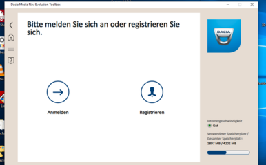

Bei der Version 1.0.13.1 laut deinen Bild braucht man die Dacia Media Nav Evolution Toolbox.
Als erstes muss du einen Fingerprint bei deinen Gerät mit Hilfe von einen fat32 formatierten USB Stick erstellen.
Anschließend den Stick am Rechner verbinden,die Tollbox starten und es erscheint dieser Bildschirm.

@ "Texas": Vielen Dank für den Tipp mit dem Renault-Tool, wär zu schön gewesen, wenn es funktionieren würde. Nach der Installation und dem Starten der Software soll man dem Lizenzvertrag zustimmen. Würde ich ja gern, jedoch kann man den Knopf "ICH STIMME ZU" so lange drücken, wie man will - es passiert nichts. Diese Software lässt sich so nicht starten :-(
Hallo HERO. Ja, das habe ich ja alles gemacht. Es kommt aber leider nicht DEIN Screen, sondern mein Screen mit "Error occurred" :-(

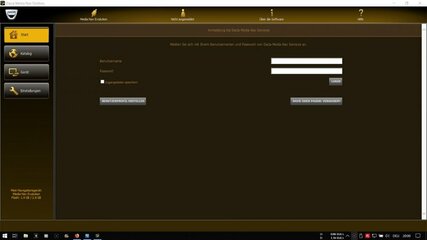

Wenn du bei der braunen Toolbox deine USB Stick auf dem der Fingerprint ist in den Rechner steckst wird automatisch nach kurzer Zeit die Eingabemaske gezeigt wo du dich Anmelden musst. Ist das so bei dir?
romolus, er hat das NEUE MNE und somit ist diese Toolbox die falsche ! Das ist inzwischen geklärt :)

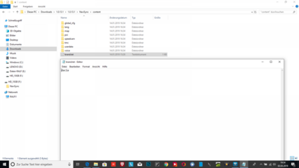

der "Fingerprint" ist das Verzeichnis "NaviSync" (das ist alles). In \NaviSync gibt es Verzeichnisse, u.a. ...\content mit der Datei brand.txt, in der "dacia" steht.
Und nein, die Anmelde-Eingabemaske kommt nicht. Wie gesagt, die Software ist stur und sagt "Kein USB-Speicher angeschlossen" bzw. bei der anderen Software die vielsagende Meldung "Error occurred".
