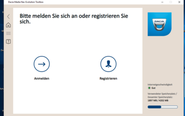

Hallo das habe ich alles gemacht ich bin auch angemeldet , es zeigt mir an was ich für Updates
machen kann aber wenn ich auf die Toolbox gehe kommt trotz eingestecktem Stick nicht die Seite zum Anmelden.Anhang anzeigen 74016Anhang anzeigen 74017
das ist die FALSCHE toolbox !!!!! Deinstalliere diese und lade die korrekte hier herunter https://dacia-ulc.naviextras.com/downloadagent?op=win

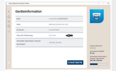

Cardriver-911 nun müsste deine Toolbox mit deinen Gerät aber funktionieren.
Ist die kostenfreie Aktualisierung für die Karten noch möglich?
Laut der Erstbenutzung müsste aber noch ein kostenloses Update möglich sein.

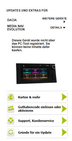

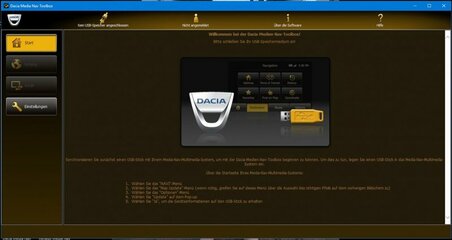

Ich möchte mein Media Nav updaten, bzw. sehen, was ich noch kostenlos updaten kann. Dazu habe ich die Toolbox heruntergeladen und die Daten vom Media Nav auf einen 4 GB USB Stick geladen. Das hat am Gerät sehr gut geklappt und die Daten sind am PC sichtbar.
Leider erkennt die Toolbox aber keinen USB Stick, egal, welchen ich einstecke. Verschiedene Größen und Hersteller bringen keinen Erfolg. Die Toolbox habe ich bereits mehrmals gestartet, und auch die Reihenfolge ( 1. Toolbox starten, dann USB Stick stecken ) geändert.
Nichts brachte Erfolg. Was kann ich noch machen ??

Hallo
USB-Stick ist ja alles ok... Hast du auch die richtige Toiolbox bzw. für das richtige Gerät sind ja mittlerweile MN 1, MNevo MNEvo 2 (Carplay) das Ameldeprozedere richtig ausgeführt ?, dann müßte das aber klappen :rolleyes:. Ach übigens was ist die Stepway TCe90 " Day & Night Edition ? Bei mir hat dies nicht auf Anhieb geklappt (Passwort usw.)

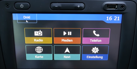

Ich habe das MediaNav, welches auf dem Foto abgebildet ist. Eine Anmeldeprocedere bekomme ich in der Toolbox nicht, obwohl ich auf der Dacia Seite registriert bin. Muss ich denn den Updatevorgang mit gestecktem USB Stick über die Daciaseite machen ?
Und Sorry, meine Edition heisst " Black & White ", die Bezeichnung " Day & Night " war bei einem anderen Hersteller.

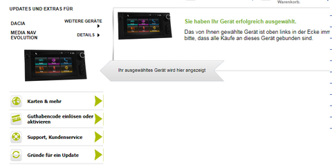

Ich habe über die Seite Dacia Media Nav Services - Map updates for your navigation device and more... das richtige Gerät ausgewählt. Aber dann kommt auch der Hinweis, das das Gerät nicht über das Tool registriert wurde.
Kann ich auch nicht, weil direkt nach einem Stick gefragt wird, der aber nicht erkannt wird. Eine Registrierung ist im Tool nicht möglich.
Edit: das Problem konnte gelöst werden.

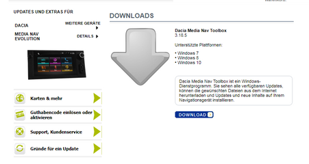

Nach dem ich mich wiederholt angemeldet habe und das Media Nav erkannt wurde, bekam ich eine Toolbox Version 3.18.5 zum Download angeboten. Die andere Version, die mir gestern vorgeschlagen wurde war 1.2, damit ging es nicht.
Nun konnte ich die vorgeschlagenen Updates durchführen. Ich habe keine Ahnung, warum es heute anders wie gestern war, auf jeden Fall ging es nun.
