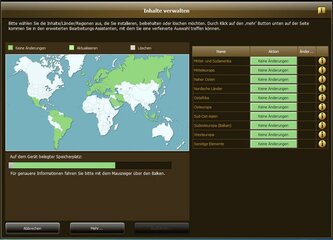

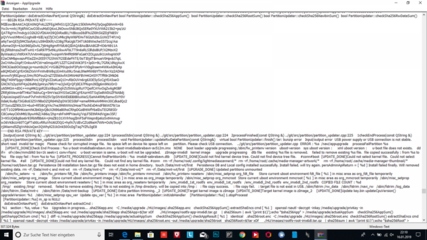

Habe heute die gleichen Probleme wie DaciaLogan2Fahrer gehabt, mit der neuen Toolbox fürs Medianav Carplay.
Fingerprint ging ohne Probleme und war nach ca.2 min erledigt. Die Toolbox erkennt einfach meine Usb Sticks nicht. Was mich wundert, das der Ordner Navisync nur 7,16 MB sein soll, für heute erstmal kapituliert. :angry:
