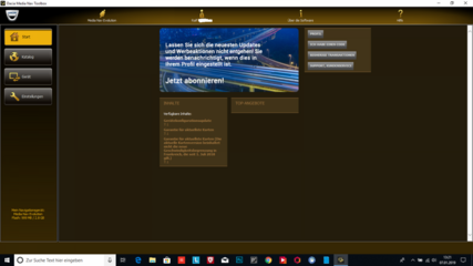

Hallo das habe ich alles gemacht ich bin auch angemeldet , es zeigt mir an was ich für Updates
machen kann aber wenn ich auf die Toolbox gehe kommt trotz eingestecktem Stick nicht die Seite zum Anmelden.Anhang anzeigen 74016Anhang anzeigen 74017
das ist die FALSCHE toolbox !!!!! Deinstalliere diese und lade die korrekte hier herunter https://dacia-ulc.naviextras.com/downloadagent?op=win
EDIT: so sieht das neue korrekte tool aus >> Media Nav Toolbox erkennt USB Stick nicht

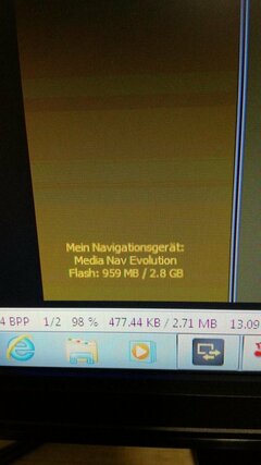

Die 1,9GB sind belegt bei diesen angezeigten Gerät.

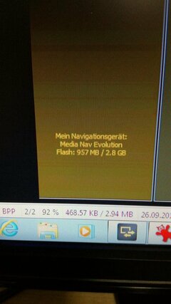

Hab die hardcopy der letzten Monate wieder gefunden, 08.2018 war vom August und 09.2018 vom September nach dem Frankreich/Monaco Update 80 Km/h. Die linke Angabe hat sich um 2 MB verringert, demnach müsste hier doch der freie Speicherplatz angezeigt werden. Oder interpretiere ich das falsch?

Aber warum sinkt die Angabe nach einem Update anstatt zu steigen?
Die Karten Daten ändern sich bei jeden Update.
Es kann mehr oder auch weniger sein.
Alleine eine Fehlerbehebung lässt es schon um einiges schrumpfen .
Ja, da haste allerdings recht, so weit hab ich hier nicht gedacht. Die Klärung war natürlich mal interessant, weil zwischen ca. 0,95 GB und ca. 1,8GB freien Speichers schon ein Unterschied besteht. Gute Info, ich danke Dir HERU.

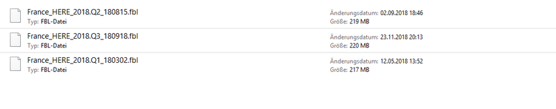

Also ich konnte mich ohne weiteres mit der Toolbox verbinden und hätte wenn ich wollte das neue Kartenupdate 7.2 updaten können.Im erstellten Fingerprint von DaciaLogan2Fahrer ist alles original und auf den Gerät befindet sich die Version 9.1.3.,
bis auf die Karten ist alles auf den aktuellen Stand mit Update für Frankreich 7.1.
