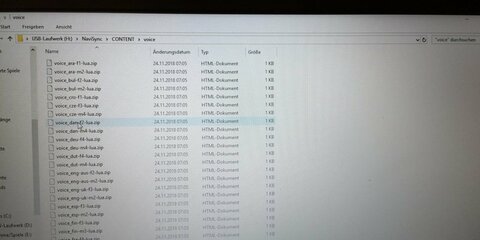

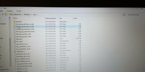

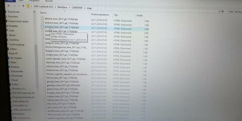

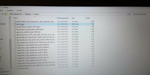

Hallo Leute

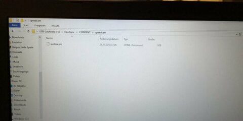

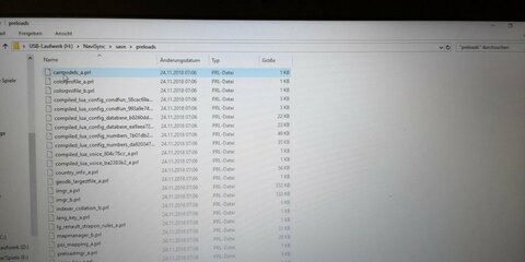

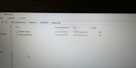

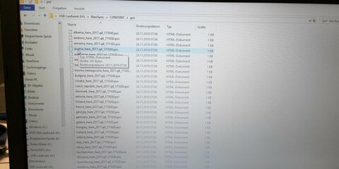

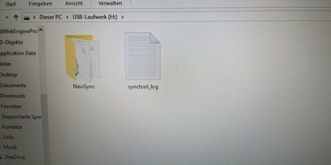

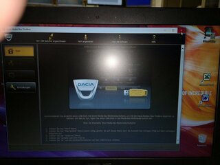

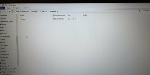

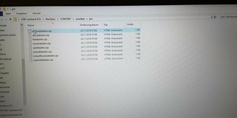

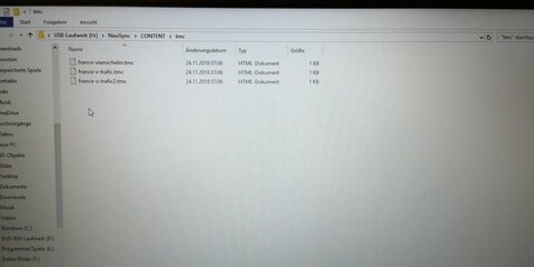

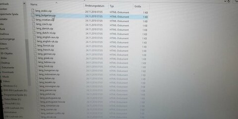

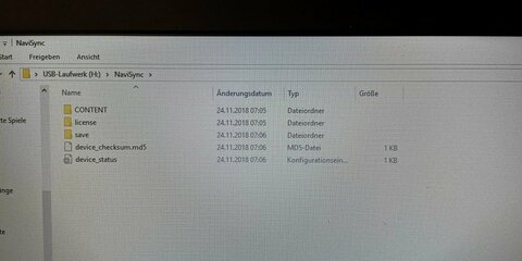

ich habe meinen Dokker nun seit 04/2018 und habe seit dem versucht den Fingerprint für mein Media Nav Evo zu erstellen. Habe jetzt den 4ten oder 5ten Stick in der Hand. Habe hier versucht schon den Fehler im Forum zu finden. Aber ich glaube ich bin zu blöd. Mein aktueller Stick ist ein San Disk Ultra USB 3.0. Habe denselben noch einmal für den Clio von meiner Frau in dem befindet sich ein Media Nav und da ging alles glatt. Kein Problem mit Updates. Kann es sein das meine Gerät nicht alle Infos für ein Update hergibt. Bzw. das was fehlt. Habe mal Fotos von allem gemacht was der Stick hergibt.
Bei Dacia bin ich angemeldet und habe auch dort die Toolbox herunter geladen.
Ich hoffe das mir jemand helfen kann.

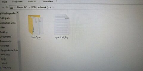

Hallo
auf dem letzten Bild sind doch die Dateien, werfe mal die anderen Daten vom Stick und nur die 2 Daten auf diesen, dann wieder versuchen auf der Toolbox.
Gruss Klaus ;)

Hallo Klaus.
Ich hab nur diese Zwei Ordner auf dem Stick. Die andren Bilder zeigen die Ordner und Datein die sich in den Zwei Ordnern befinden.
Habe gerade meinen Stick den ich immer für die Updates benutze ausgelesen. (Intenso 32 GB ) und es sind folgende Dateien und Ordner drauf. Ohne die upgrade.lgu wird er von der Toolbox nicht gelesen.
Stick.jpg Und diese wird beim Fingerprint auf den Stick geschrieben.
Na toll. D liegt also das Problem. Wie komm ich jetzt an diese eine Datei

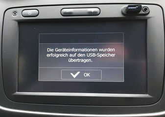

Den USB Stick mit FAT32 formatieren und einen neuen Fingerprint des MNE im Auto machen. Wie das geht weißt du aber ? Dauert etwas und wenn fertig steht dann auf dem Display
Vorher ist das zu lesen
Hab alles noch mal gemacht Fat 32 ( keine schnell Formatierung ) ans Auto alles noch mal neue und es fehlt wieder
Upgrade lug
