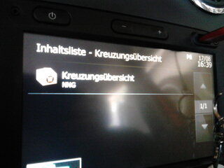

Hallo hast Du die Karten auch richtig installiert (fbl,fda usw. ) Kreuzungsübersichten ? Würde die Sache nochmals genau überprüfen - abstimmen mit Navi Vater -
Gruss Klaus ;)
  • #13
Ich dachte nicht, dass man was beim Aufspielen falsch machen kann. :o
Wie genau kann ich das denn überprüfen? Ich kenn mich mit solcher Software überhaupt nicht aus. ^^
