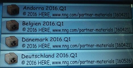

Es sind beide definitiv die gleichen Navis, wir haben beide Bestellungen zusammen ausgefüllt und wollten bewusst das gleiche Navi.
Wie kann ich das mit Q1-Q2 überprüfen?
In den Einstellungen im Navi.:)

ich habe seit mitte Juni endlich meinen Sandero II. Das Navi hatte ich mir einbauen lassen [...] deutsche Kartenmaterial [...] habe ich es mir später bei Dacia so gekauft und manuell draufgespielt.
Mein Vater hat sich den Duster einen Monat vor mir gekauft, ebenfalls EU Fahrzeug, anderer Händler und inklusive deutschem Kartenmaterial. Er hat dieses Problem nicht.
Das ist der Unterschied Eurer Navis, und dahinter vermute ich auch den Fehler.
