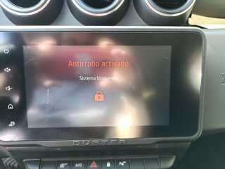

Kabel haben alle gepasst Gerät eingebaut alles super. Nur.......nach dem Start erscheint die Meldung das der Diebstahlschutz aktiviert ist.
Es ist keine Eingabe an dem Gerät möglich. Hat da jemand Erfahrung mit? Ich sag schon mal vielen Dank im voraus.
wird wohl deine Fahrgestellnummer ins neue Radio programiert werden, so isses beim Sandero 3

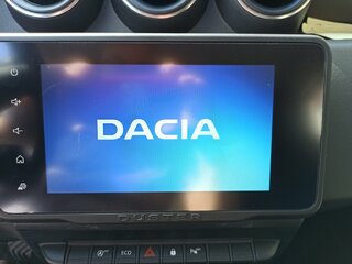

Auch wenn ich einen Code hätte, ich kann ihn nicht eingeben. Wenn das System startet kommt das Dacia Logo und gleich danach die Meldung das der Diebstahlschutz aktiviert ist. Kann mir da jemand helfen?
Geh zum händler und frag ob die deine Fahrgestellnummer ins radio ein programmieren, aber ob die das machen...
Wie bekommt das Radio in den Programmiermodus?
Ich weiß nicht, ob man im blockierten Zustand über OBD Zugriff auf die Konfiguration bekommt, um Antitheft auf deactivated zu ändern oder um einen Speicherauszug anzufertigen, dann das Radio auf Werkszustand (Virgin) bringen und den geänderten Speicherauszug wieder zu laden. @NeeK steckt da tiefer in der Materie.
