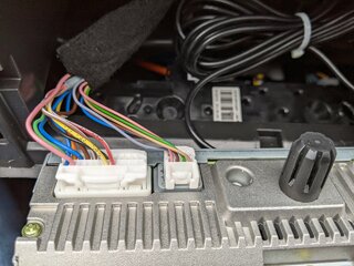

Hallo zusammen, ich habe eine originale Rückfahrkamera (Satz mit Chromblende, Artikelnummer: 8201714222) für den DD2 und wollte sie mit dem Media Nav Evolution verbinden (Software: 9.1.3). Laut Anleitung, soll die Kamera mit 4 Pin Kabeln an das MNE verbunden werden (in den Pin Positionen: 9,10,21,22). Der 24-Pin Stecker in meinem Auto hat keine Belegung an Pin 3 (Bild im Anhang). Ist die Verbindung mit den 4 Kabeln ausreichend und die Kamera wird so funktionieren? Hat jemand Erfahrung mit dem Ding und kann mir weiterhelfen? Vielen Dank im Voraus.
