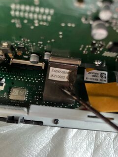

HI ich brauche dringend Hilfe :
Ich habe mir ein Media Nav mit Androit und Car Play und DAB ausführung gekauft.

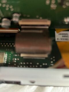

Beim Einlöten eines CarlinKit bin ich mit dem Lötkolben an ein Flachband geraten (siehe Foto ). Wo bekomme ich so ein Band her ??????
Auf Foto 1 sieht man rechts die Einbuchtung.
