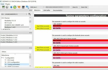

Habo von lajo gestern das Adapterkabel bekommen und heute versucht auf das Media Nav zuzugreifen. Leider ohne Erfolg, konnte die Akustikparamter nicht auslesen bzw. schreiben.
Habe es über folgende Konfigurationen probiert, siehe Bild.
Muss ich sonst noch etwas berücksichtigen? Habe ich vielleicht die falschen ECU Konfigurationen gewählt?

Ja, habe alles probiert. Im Media Nav selbst muss ich erst einmal nichts machen, oder?
Welchen Adapter hast du? Hast du Verbindung ohne Adapterkabel zu den anderen Steuergeräten? Hast du einen Multimeter? Wenn ja, könntest du testen, ob die Pins im Adapterkabel richtig verbunden sind (4 - 4, 5 - 5, 16 - 16, 14 - 12, 6 - 13). Ich habe das Kabel vor dem Versand getestet, aber trotzdem. Und ob die CAN-Leitungen zum MediaNav gehen. Es gab mehrere Fälle wo diese fehlten. MN 24-Pin Stecker Pins 15/16 <-> OBD-Buchse Pins 13/12.

Hast Du Einstein aktiviert? Auf deinem Bild sieht es nicht so aus, bei mir ist der alte Mann farblich hinterlegt.
Habe einen ELM327 Dongle, mit dem ich ohne Deinem Adapter auf die Steuergeräte zugreifen kann.
Den Einstein habe ich aktiviert. Das war nur ein Screenshot aus dem Demomode, damit man sehen kann, was ich an ECUs ausgewählt hatte.
