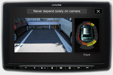

hab mal gegoogelt, und zwar gibt es von Alpine ein Radio...
Alpine - INE-F904D 1-DIN Navigationssystem mit 9-Zoll Touchscreen, DAB+, HDMI und Apple CarPlay /Android Auto
Vehicle Display Interface Ready (UART-Anschluß)
müßte dann für die Fahrzeug einstellungen sein
Mir wäre da zwar ein Radio von Kenwood lieber, aber da scheint es noch nichts zu geben

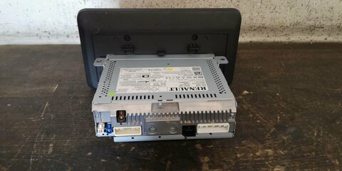

Mechanik:
Das MediaDisplay/Nav ragt nach vorne zum Fahrer hin über das lange Paneel heraus. Erkennbar, schaut man sich die Verkleidung hinter dem Monitor an. Wird das Teil ausgebaut und durch ein DIN Radio ersetzt, schaut es nach vorne raus, es gibt meines Wissens dazu keinen Adapter. Im oben verlinkten Thread hab ich ne Doktorarbeit darüber geschrieben.
So siehts MediaDisplay/Navi ausgebaut von hinten aus.
