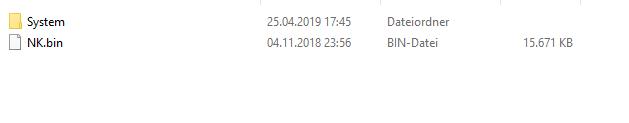

DownGrade.zip und die Version 9.1.3 913_noBL.zip , Version 9.1.1: 911_noBL.zip oder Version 8.0.5 : 805_noBL.zip

Habe anhand eines Videos aus Youtube die NK.bin mit und auch ohne StorageCard/System Verzeichnis auf den USB Stick kopiert und versucht mit USB Stick zu booten. Passiert aber nichts. Das Media Nav startet normal mit dem Hauptmenü und bootet nach einer Minute neu. YouTube Video
Denke, dass das Problem daran liegt, dass die NK.bin und alle anderen Files von Version 9.1.3 stammt, jetzt aber 5.0.0 eingestellt ist ... Teufelskreis.
