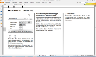

kann mir einer von euch verraten, ob die Einstellung Lautstärke nach Geschwindigkeit beim Media NAV EVO in Kombination mit dem Dokker funktioniert? Ich konnte das bisher nicht bestätigen. Egal welches Verhältnis (1 bis 5) ich einstelle, ich konnte keinen Unterschied in der Lautstärke fest stellen. Laut Manual soll das ja bei einer Geschwindigkeit größer 40km/h passieren. Ich bin gespannt auf Eure Erfahrungen und bedanke mich wie immer im Voraus.

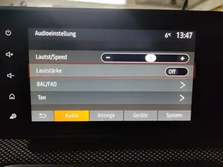

Hat man zugriff auf den Micom Config beim MNE kann es auch dort eingestellt bzw. freischaltet werden wenn es nicht richtig funktioniert.:)
Ich habe das Problem am Sandero Stepway Bj. 17 auch... nix ändert sich an der Lautstärke... auch nicht bei Einstellung 5... und wenn das nicht "wirkt", was kann ich tun?
Bei meinem MNE funktioniert das wie es soll. Habe Einstellung 5 gewählt. Zwischen 40 Km/h, von wo ab das geregelt wird, bis zu ca. 70 Km/h merkt man nicht viel, über 70km/h hört man eine deutlichere Anhebung bzw. auch Absenkung bei Reduzierung der Geschwindigkeit.
