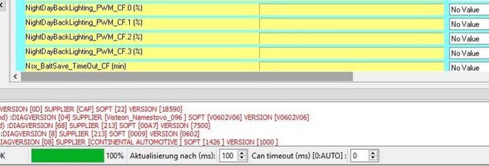

Habe gerade gesehen, im EMM gibt's einen Eintrag "BattSave_TimeOut" kann es sein daß dieser Vorgibt wann die Elektronik abschaltet zum Schutze der Batterie? Also Zeittechnisch, und nicht Spannung. Timeout halt

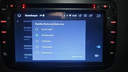

Also bei mir ist das Radio seid Einbau 2018 PX5 so eingestellt.
Schlüssel auf Zündung Gerät ist sofort hochgefahren, Schüssel raus Gerät ist im Schlafmodus, also Bildschirm ist dunkel.

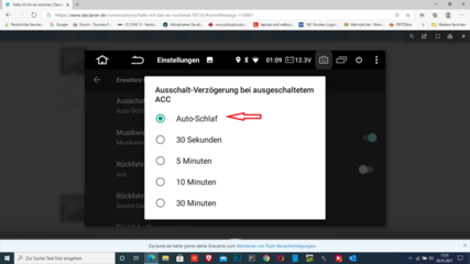

Meine Einstellung ist diese hier:
"immer aktiv" entspricht wohl nicht deinem "Auto-Schlaf".

mein altes PX5 Radio /MTCD hatte ich auch so eingestellt. Das Neue von Erisin, welches ich mir gekauft habe, ist jetzt mit PX5 / MCU S32F0.
Dort habe ich das entsprechene Menü gesucht nicht gefunden und über XDA Developers Forum nachgefragt. Inzwischen gibt es aber von Malaysk ein Custom Rom für dieses Modell welches wieder Zusatzfunktionen bereit stellt.
Sleep-Modus/Standby über Pin 0000121
