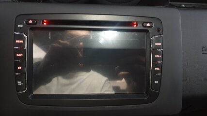

Hello again Community,
Ich schon wieder.
Hab mir DAS hier geleistet:
:rolleyes: 淘宝网 - 淘!我喜欢
ALLES funktioniert: Lenkradfernbedienung, Original GPS, Fernsprecheinrichtung UND die Originale RFK.
An dieser Stelle nochmals ein ganz Dickes DANKESCHÖN an alle die sich solche Mühe mit diversen Einbauanleitungen gemacht haben und uns daran teilhaben lassen. Ganz besonders die Anleitung von "eightball" hat mir geholfen mit der RFK (Media Nav ade Umstellung auf Android Diskussionsthred).
Als Launcher hab ich den "Agama" getestet. Der sagt mir aber nicht so zu. Und den Originalen Homescreen kann man nicht anpassen.
Bin jetzt beim FCC hängen geblieben. Der gefällt mir.
Aber den muss man öfters neu starten, da der Homescreen Darstellungsprobleme hat, da verschwinden einzelne APPs/Widgets :think:. Kennt jemand das Problem :blink:?
Und ein Surfstick kommt per USB für WLan auch noch dran. Ich navigiere mit GoogleMaps. Weiß jemand welcher günstige sich eignet? Daten-SIMcard hab ich.
Bin gespannt auf eure Antworten :wub:

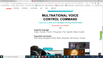

Habe den Vorgänger px5 von isudar seit knapp 3 Jahren bin top zufrieden für deins gibt es schon Sprachsteurerung ist die bei dir schon drauf???? Ich habe ein Huawei aber auch schon 4 Jahre mit 4G
Updated Firmwares | ISUDAR Official Store Hier der Link dazu
Hoi,
Keine Ahnung mit Sprachsteuerung. Im Menü hab ich's schon gesehen. Aber getestet noch nicht. Aber vielleicht jemand anderes?
Bin auch seit kjrzem am Überlegen ob ich mir das Isuda PX6 zulege, da mich das originale nicht befriedigt.
Anscheinend gibt es eins ohne und eins mit Sprachsteuerung, aber eigentlich müsse das doch nur Software sein, oder nicht?
Das Gerät wird aus CN mit 2 verschiedenen Konfigurationen angeboten. Da weiß ich's nicht ob Sprachsteuerung dann dabei ist. Hab meins aus Deutschland kommen lassen. Isudar hat doch tatsächlich ein Lager hier. Montag bestellt -> Donnerstag mit DHL geliefert.
Jo das da keine Deutsch bei ist habe ich übersehen aber das mit Tante Google ist ja nun nicht wirklich was mal schauen vieleicht kommt ja noch Deutsch dann werde ich das mal Testen
