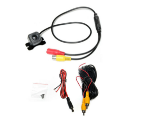

So, seit heute geht die rfk nicht mehr..... Hatte ja von @HERU eine empfohlen bekommen und die eingesetzt (besseres bild als die originale usw) allerdings fing die an, bei hitze (genaueres hab ich nie rausgefunden) zu spinnen und kein bild zu liefern, die cam wurde dann anstandslos umgetauscht vom Verkäufer. Die neue lief dann auch einwandfrei, bis vor ein paar Monaten das gleiche Problem auftrat: bei sehr warmem Wetter oder längerer fahrt hatte ich kein rfk bild mehr. Heute hab ich beschlossen wieder die originale anzuschließen, mit Spannungswandler auf 6v und jetzt geht gar nichts mehr.... Ich weiss jetzt nur nicht ob die kameras im Eimer sind, oder ob ich evtl im radio eine losgerüttelte Lötstelle habe.... Nervt mich Grad ein wenig....
Karsten,du hast aber auch Pech mit deinen Gerät.Bei mir funktioniert die Cam immer noch wie am ersten Tag.

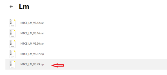

Hast du bei dir das neue MCU Update schon drauf?
MTCD
MTCD
Moin Heru, ja, ich scheine ein Montagsgerät zu haben, wobei ich zur zeit eher befürchte, das irgendwas mit der videoleitung nicht stimmt.... Nach dem mcu update muss ich tatsächlich Schauen, aber ich bekomme ja plötzlich kein Videosignal mehr, nicht mal von der original rfk. Beim Rückwärtsgang einlegen springt zwar das bild um, aber es erscheint das dreieck mit Ausrufezeichen....
Das Problem ist ja, dass plötzlich keine kamera mehr geht.... Ich schaue mal
Vielleicht hast du noch eine rumliegen mit den Kabeln um zu testen das der cinch am Radio ok ist.
Problem gefunden.... Vom autoseitigen stecker, kommt keine masse für den cinch..... Mal schauen wie ich DAS löse
Nö das war's nicht.... Ich bekomme kein Videosignal über den Kabelbaum
Ich nehme an, das kabel das durch den Kofferraumdeckel geht, hat durch die mechanische belastung nen schuss.... Garantie ist dann ja auch rum in 14 tagen.... Läuft...
