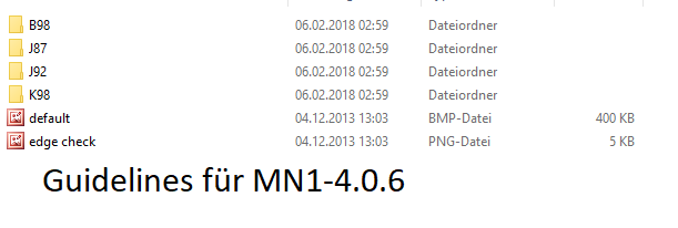

Hallo Heru, vielleicht kannst du mir helfen zum Thema Medianav, ich habe das media Nav mn1, version 6.0 usw., meine Frage an dich Experten wäre bei \M1\rvc\camera_guideline.bmp .... kann man beim Rückwärtsfahren auch die farbige Krümmung sichtbar machen, der Standard ist ja nur gerade. im Unterverzeichnis z.B. B98 gibt es 0-90.png Bilder
MfG helmut55
MfG helmut55
Da hast du die verkehrte Automarke:D,die Guidelines für die Cam gibt es für verschiedene Fahrzeuge,aber für Dacia müssen sie mit zusätzlicher Hardware
erst verbunden werden damit es funktioniert mit den Lenkradeinschlag.
