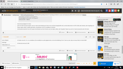

Ich habe versucht, die V3.1 zu installieren. Wurde mit Error abgebrochen. Dabei hat sich meine V2.1 auf Werkseinstellungen zurück gesetzt.
Alle Apps und Navikarten weg

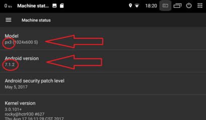

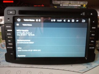

Px3
MCU: MCTE oder MCTD
Die Root Version funktioniert auch auf deinen Gerät,hast ja eine MTCD bzw. MTCE. Wichtig ist dabei das es eine PX3 ist mit Android 7.1.2 schon drauf.

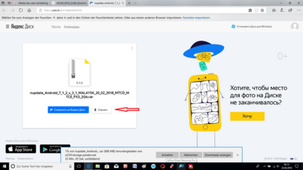

Hast Du die Möglichkeit das irgendwo hinzulegen damit wir auch in den Genuss kommen ;)
z.B. wetransfer.com
Obwohl der Download funktioniert habe ich gerade noch mal getestet.
nupdate_Android_7_1_2_v_3_1_MALAYSK_20_02_2018_MTCD_MTCE_PX3_2Gb.rar — Yandex.Disk (https://yadi.sk/d/m-9qQV6t3ScVDL)

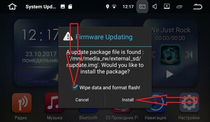

Hast du vorher "Wipe data and format flash" gemacht?, was vom Entwickler( Malaysk)empfohlen wird.
