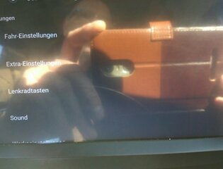

Schritt 1:
In die Einstellungen, auf Extra Einstellungen

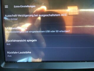

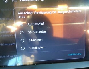

Auf den oberen Punkt klicken
Dann oberen Punkt anwählen.

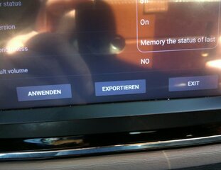

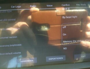

auf den oben rechten Reiter (Other) klicken.
Dann in die Zeile:Default Power Status, den unteren Punkt anwählen.Memory the status of last.
Dann unten auf Anwenden, Exit und auf Neustart.
Und dann hat es bei mir Funktioniert.

Einstellen der Tastenbeleuchtung.
Ich habe mir beim durchscrollen des Menüs Other in den Werkseinstellung, mit meinen Wurstfingern,:hammer: die Hintergrundfarbe der Tasten versehentlich geändert.
Ich hatte dann den Weihnachtsbaumefekt,wechselnde Farben.
Im Menü Other, Zeile, Panel LED type, für rot auf RGB R stellen.
Dann auf Anwenden, Exit und Neustart.
