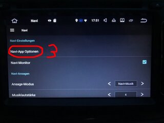

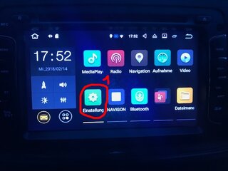

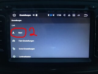

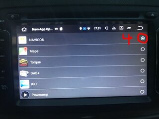

vorgehensweise
1. In die Einstellungen
2. Runter scrollen bis zu Navi
3. Dann auf Navi-App Optionen
4. Hier nun die Navi App ( zb Navigon ) aktivieren
Effekt , nun werden bei Ansagen , Musik, Radio etc die Lautstärke gedimmt und anschliessend wieder angehoben
eben so wie man es kennt :-)

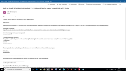

Wollte malaysk nicht schon ne neue Version rausgebracht haben ?
Kommt bald habe eine Mail erhalten , soll nach meiner Info die Firmware vom 8. Februar 2018 sein.

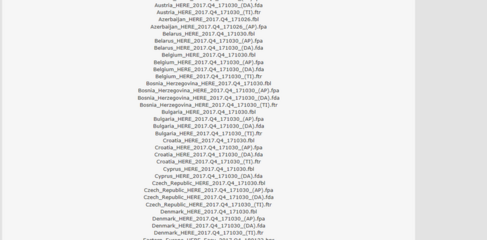

Wie vielleicht bekannt ist sind die neuen iGO R3 HERE [NAVTEQ] 2017.Q4 Karten für unsere Geräte
rausgekommen.:)
Ich glaube beim EVO(Media Nav Toolbox) werden immer noch die alten Q2 angeboten.:boohoo:

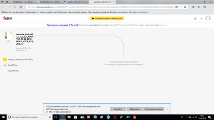

Heute um 16:20: die Malaysk Firmware 3.0(Root) ist raus:yes:,bin schon am saugen.:D
Bei der Installation der Firmware alle Daten löschen, der erste Boot dauert ca. 10-15 Minuten lang!
Neu ab 16. Februar 2018, Firmware № 3.0
Video-Anleitung zum Einrichten des Systems (obwohl das Video, auf 6.0.1 PX5 gedreht wurde System)- https:// www.YouTube.com/watch?v=YD31zLeNrXc
1. Die Firmware wurde auf der Grundlage der Firmware von 8. Februar 2018 gemacht.
2. feste Radio Zeitplan (in meinem Radio geändert) für 800 X 480 Bildschirmauflösung. (zum Testen Dank Glyckmen) und in den Bildschirmschoner die Musik-Taste.
3. zusätzlichen Bildschirm-Lock-Funktion für PIN-Code. Aktivieren - deaktivieren Sie in Einstellungen - benutzerdefinierte Einstellungen - Sperrbildschirm. Die Displaysperre wird auftreten, wenn das Gerät vollständig geladen ist und wenn es aus dem Ruhezustand beendet wird.
Vor allem die notwendige Funktion, lässt man das Auto in ein Auto-Service
4. aktualisierte Xposed auf die neueste Version.
5. aktualisiert Root-Zugriff (SuperSU) auf die neueste Version.
6. das Modul Xposed Mtc-Launcher gelöscht wird, finden Sie unter Warum (doppelte Funktion)
7. Hinzugefügte Modul für Xposed MVG-V70 (Dank an ihn für die Hilfe, das Modul für meine Firmware anpassen) Xposed-Mtce-Utils. Kann man seine Einstellungen hier - https://forum.xda-developers.com/sho... 80 & postcount = 2
im Archiv, zusammen mit der Firmware gibt es zwei Ordner
Copy_To_internal_sd (SD-Karte) - von MPH - die Geschwindigkeit des GPS in den Bildschirmschoner in MPH - Amerika usw. angezeigt.
Copy_To_internal_sd (SD-Karte) - von KM - Anzeige der GPS-Geschwindigkeit in den Bildschirmschoner in KM/H - Russland, Europa, etc.
es ist notwendig, den gesamten Ordner Mtce-Utils an die Wurzel des interne (SD-Karte) Speicher kopieren und aktivieren Sie das Modul in Xposed !!!
8. laufen Viper nach Schlaf, vergessen nicht, schalten Sie die "Jumper" in der Personal-Spieler, mit ihnen kann die Viper nicht funktioniert.
9. Ton Anpassungsbereich wurde überarbeitet.
10. drei Trägerpakete, die OEM -Anwendung in die andere Ordner hinzugefügt
11. Neu gestaltete Anwendung Bluetooth.
12. viele Dinge in der OEM-Anwendung installiert werden können.
Download der Firmware 3.0-Nr.: https://yadi.sk/d/KBYwFAnZ3SU7Tc

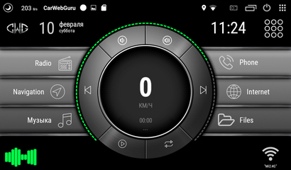

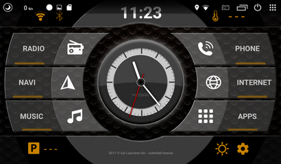

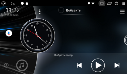

Launcher zum wechseln sind 3 enthalten: Car Launcher AG,Car Launcher Pro und Car Web Guru Launcher.:boohoo:
