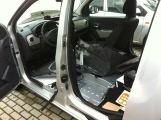

Hallo erst mal in die Runde,
bin noch ganz neu hier und hab meinen Wagen erst seit einer Woche.
Da ich meinen Dokker auch zum drin Übernachten verwenden möchte, plane ich den Einbau einer Luftstandheizung.
Alle üblichen Einbauorte wie Fußraum Beifahrer oder Kofferraum gefallen mir eigentlich nicht, da hier das Gerät eher stört.
Mein Plan ist nun das Gerät unter dem Fahrersitz zu montieren.
Auf der Fahrerseite verlaufen auch keine Leitungen unter dem Bodenblech.
Wenn man die Isolierung (Styropor) unter dem Teppich entfernt bzw. ausschneidet, bekommt man eine ordentliche tiefe in die die Heizung, ca. 16x16x40cm gut passen würde.
Hat jemand so was ähnliches schon mal gemacht bzw. ein paar Tipps für mich?

Von daher sehe ich kein Problem mit dem Platz unter dem Sitz.

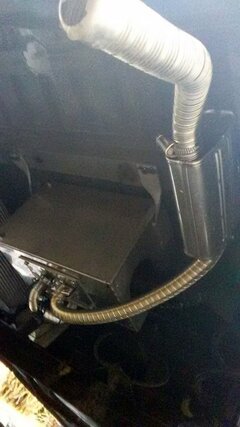

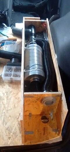

Das Teil ist von innen eingebaut, hab es hier nur angehalten.
unten drunter ist ein Fliegengitter
Hab es bewust etwas schräg gesetzt, damit nicht so schnell Wasser reingedrückt wird beim Fahren im Regen
kommt von innen auf die Ansaugung
Unten der Luftumschlalter
Schalldämpfer

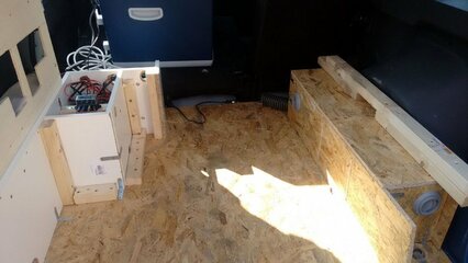

links Batteriekasten mit Versorgerbatterie

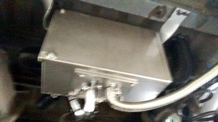

Standheizung Wohnmobil Air Top 2000 STC Benzin 12V/2kW mit Vorwahluhr + Höhenanpassung
dazu der Edelstahl-Einbaukasten für Unterflureinbau und den Fuel Fix Tankentnehmer mit Spezialbohrer, so wie viele Kleinteile.
Hier ein paar Bilder vom Benziner, ist etwas anders da keine Rücklaufleitung vorhanden ist. Der Tank war etwas 1/3 gefüllt.
Gelöst hab ich die große Überwurfmutter mit einem großen Schraubenzieher und Hammer, dabei schön vorsichtig ringsherum ein wenig Klopfen bis sie sich löst.
Die Pumpe ging problemlos raus und auch wieder rein.
Hatte zuerst ein Loch gebohrt für den Abnehmer, dass dann aber blind gemacht und den ungenutzten Rücklaufanschluss abgesägt, glatt geschliffen und da nochmal neu gebohrt, die Stelle ist etwas stabiler untenrum, aber gehen tut es auch so wie zuerst gedacht.
Wieviel Reserve-Sprit du im Tank lassen möchtest, kannst du mit der Länge vom Saugrohr festlegen, einfach so kürzen das es dir gefällt. Hab es ein paar Zentimeter über Tanzboden gelassen, das kannst du gut ausmessen, Ich hab zudem einen 5L Kanister zusätzlich im Auto.

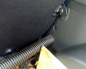

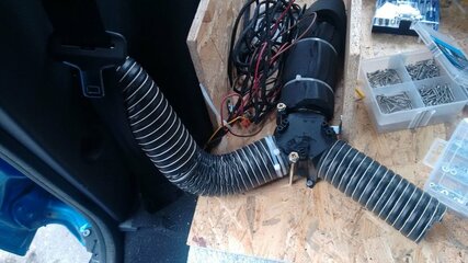

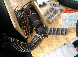

Hab die Heizung aber nicht unterm Sitz sondern in der Reserveradmulde.
Von da beide Luftschläuche ins Autoinnere gelegt.
Die Luftansaugung ist so verbaut, dass man umschalten kann zwischen Umluft und ansaugen der Frischluft von außen. Um gut um die Ecken in Karosserie zu kommen gibt es extra flexible Schläuche.
Alles ist so verbaut, dass die Rücksitzbank drin blieben kann, wenn ich nicht im Reise-Modus bin.
