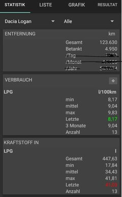

Als ich 2007 bei meinen Sintra die Umrüstung hab machen lassen, hatte ich nach ca 15000 km die Kosten raus.
Wir haben jetzt unseren Logan MCV I mit Werkseitig verbauter Gasanlage.
Gasverbrauch durchschnittlich 9 Liter.
