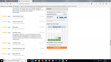

Da bei mir nächstes Jahr auch der Zahnriemen erneuert werden muss,habe ich mal bei uns in der Region
nach Preise dafür geschaut.Am günstigsten war eine Werkstatt aus Schwerin wo die Angabe Reparatursatz für Zahnriemen erneuern und Arbeitszeit und Teile sind im Preis enthalten steht.
Ist das für den Preis ok?

sehr ok :yes:
