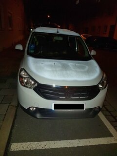

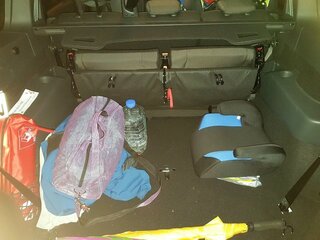

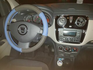

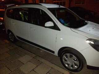

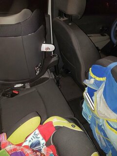

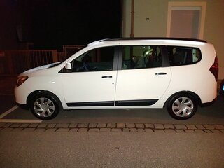

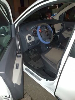

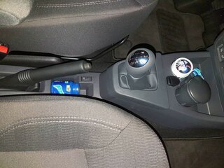

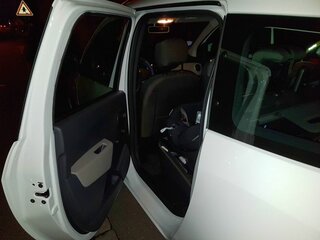

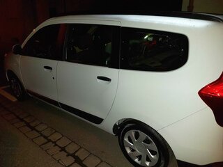

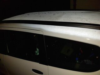

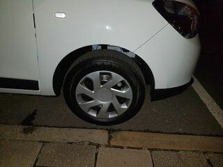

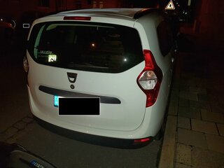

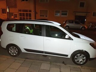

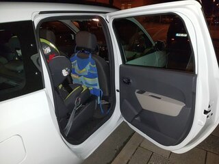

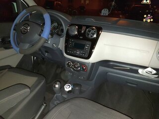

So, ich hab es leider nicht eher geschafft. Und ich konnte die Bilder auch erst jetzt machen (deswegen auch vielleicht nicht optimale Lichtverhältnisse..).
Wenn ich noch etwas fotografieren soll, sagt Bescheid!
Danke für eure Hilfe/Meinungen/Entrüstungen! :-D

Die Reling ist normal. Stoßfänger auch, der untere Teil ist immer schwarz.
Bei den Türen kann man vermuten, das die von einem anderm Fahrzeug sind.
Meine Vermutung: Nach einem Transporterschaden hat jemand aus der Resten einen Wagen zusammengeschustert.
Erinnert mich an den VW Polo Harlekin... Vielleicht gab es dieses Sondermodell vom Lodgy tatsächlich mal: Für alle die sich nicht entscheiden können.
Also ich würde das Fahrzeug zurückgeben, wer weiss was unter der Haube alles nicht stimmt!
Wie wurde das Fahrzeug den beworben: Einfach elektrische Fensterheber hinten?!
