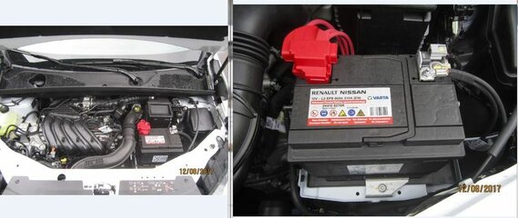

In meinem Dokker ist auch eine Renault/Nissan Varta, aber mit 68 Ah
Korrektur: Es ist sogar ne 70 AH drin.
Offensichtlich gibt es doch auch "verborgene" Unterschiede zwischen EU-Import, Deutschland und der Schweiz.
