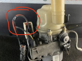

Bin grad nicht zuhause Bild aus Google !
An den 2 dicken rot schwarz kommt an!
Aber wenn ich an dem dicken roten plus von der Batterie draufgebe geht alles wie gewohnt!
Kabelunterbrechung, Kabelbruch? Müßte man wenn es nicht anders geht mit einem Suchtongenerator nachverfolgen wo der Defekt liegt.

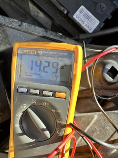

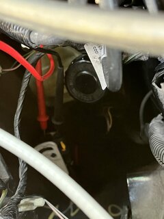

Bei laufenden Motor ist Saft drauf aber sie läuft nicht! Erst wenn ich zusätzlich noch auf den plus direkt von der Batterie Strom drauf gebe!? dann gehts wieder.IMG_9890.jpeg
