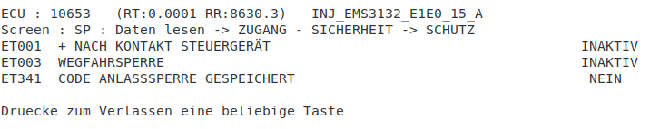

Wenn die Diagnoseverbindung des Motorsteuergerätes in Ordnung gebracht wurde und eventuell auch testweise die Spannungs- und Masseversorgung direkt aus der Batterie gespeist wird, sollte sich der Zustand der Wegfahrsperre auch auslesen lassen:

Die Kontrolleuchte der Wegfahrsperre zeigt nur das Zusammenspiel von Transponder und Zentralelektronik.

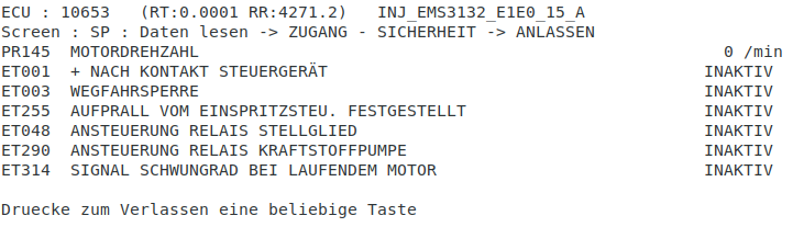

- keine Diagnoseverbindung zur Einspritzung
- Fehler Zentralelektronik, Verbindung Wegfahrsperre zur Motorsteuerung:
DF272 STROMKREIS KODIERTE LINIE CC.0 VORH.
- Fehler Airbag Steuergerät, weil diese Sicherung auch für die Instrumententafel zuständig ist:
DF028 (DTC904142) STROMKR. KONTROLL. AIRBAG BEIFAHRERS. CO.0 GESPEICHERT
DF165 (DTC904042) STROMKREIS STÖRUNGSLAMPE AIRBAG CO.0 GESPEICHERT
Nach dem Einstecken der Sicherung ist das Einspritzsteuergerät wieder erreichbar:
DF352 STROMKREIS WEGFAHRSPERRE 1.DEF GESPEICHERT

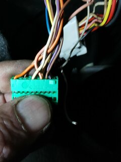

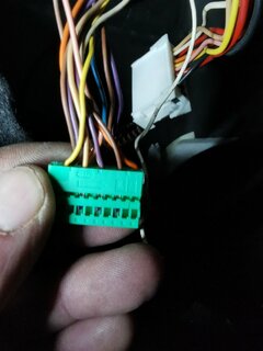

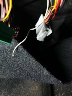

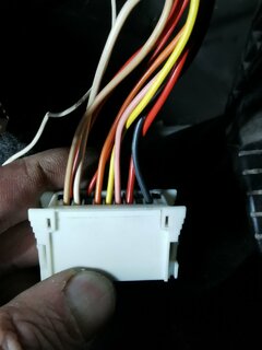

Heute mal beim UCH geschaut da hängt ein weißen kabel rum. Vielleicht ist das das Problem
