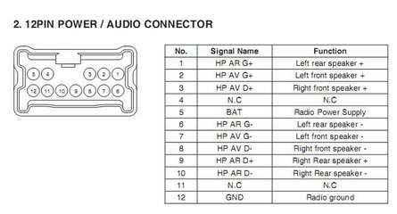

Danke Dir, aber die 12V liegen ja bei "Zündung aus" am roten Kabel Pin5 an :think:
Deswegen habe ich die Sicherung ausgeschlossen.

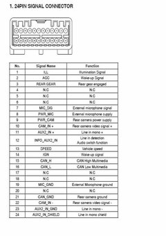

Ich dachte, das Radio hat die ganze Zeit Dauerplus und wird über den 24 Pin Stecker mit einem "Wake-Up" Signal bei "Zündung an" eingeschaltet?
Wofür ist die zweite Sicherung?
Ja aber das wake up signal auf pin 14 (Zündungsplus) muss ja auch abgesichert sein.

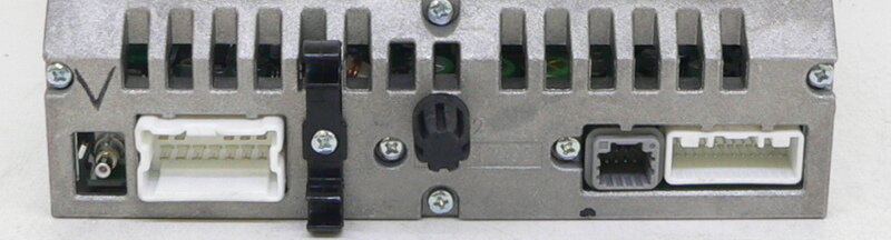

Du hast ja ein Bild der Rückseite gepostet.
Das Runde schwarze in der Mitte,ist das nur die Halterrung die hinten in den Rahmen führt oder kann man es aufschrauben? :think:
Nicht das da noch eine Glassicherung drunter versteckt ist.;)
Der schwarze Gummipropfen an der Rückseite greift in ein Loch, um das Radio zu stabilisieren.
