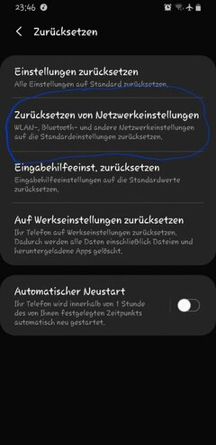

Denke es liegt eher an deiner Handy einstellung als am media nav. Vielleicht fragst du mal in einem Samsung s9+ Forum um Hilfe. Würde mal alle alle netzwerverbindungen zurücksetzen. Auch android Auto app Cache und Speicher löschen. Manchmal hilft das.
Wie gesagt vielleicht ist auch deine USB-C Buchse defekt. Kannst du Fotos und Musik auf deinen Pc übertragen?
