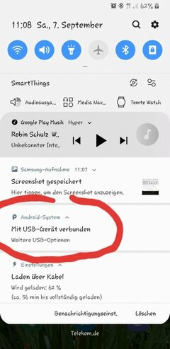

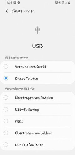

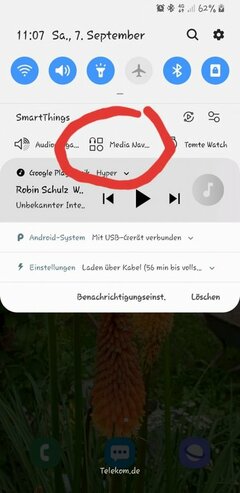

Würde mich wundern wenn es an der Sd Karte liegt! Habt ihr die zwei Einstellmöglichkeiten im drop Down Menü gefunden? Da kann man zumindest einstellen das das Gerät nur laden soll. Auch kann man Musik und Sprache ein und ausstellen.
Einstellung 1
Einstellmöglichkeit 2
Einstellung 1

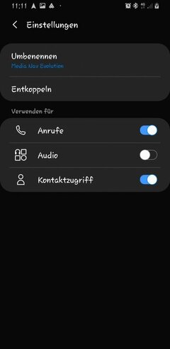

ich hab diese einstellung nicht im drop menue.
