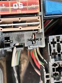

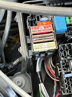

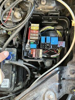

So Fehler gefunden! Danke an alle Infos!
Nachbar gerade gekommen er hat dann mal alles gemessen und gemeint irgendwo schlechter Kontakt! Da er die Kabel wackelt und es dann tut! Nochmal alle Sicherungen raus und gesehen das ein Kontakt ( bei der 80er)verschmolzen ist! Habe ich nicht gesehen habe das verschmorte weggemacht neue Sicherung rein funktioniert wieder! Nachbar meinte nur sollte das defekte Plastik neu bestellen, dann kurz wechseln!
