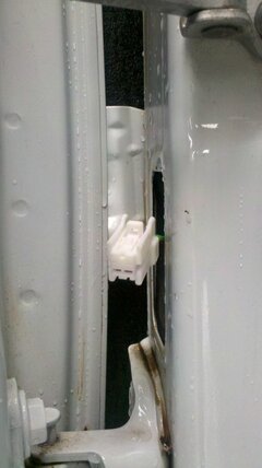

Lautsprecher-Adapterstecker?
Radioadapter (ATU Nr. ACV139) 15 €, Antennenadapter (FACRA, Amazon) 4 €, 2 Boxenadapterstecker für A-Säulen (ATU Nr. ACV073) 5 €, 2 2-Wege-Boxen 16,5 cm (Alpine, Amazon) 35 €, 2 Adapterringe 3-Loch 11 € (Amazon) + 5 € Versand = 75 €.
Die o.a. Stecker für die Verlängerung der Lautsprecherkabel in der A-Säule sind offensichtlich nicht korrekt (vergl. Foto auf ATU und angehängtes Foto des Dacia-Steckers). Ausserdem (ganz nebenbei) sind die Kabel viel zu kurz, da sich die vorhandenen Stecker mit Kabel nur wenige cm aus der A-Säule ziehen lassen.
Hat jemand die korrekte Referenz für die benötigten Kabel?
Gruss, Couscous
