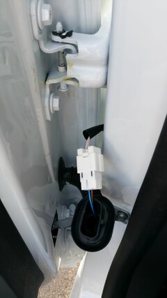

Ich möchte jetzt gern in Angriff nehmen, die vorderen LS zu tauschen und am besten noch die hinteren. Aber an den hinteren Türen habe ich keine LS drin, aber die Kabel liegen anscheinend schon (siehe Bild). Nur vorne hinter dem Radio. Sehe ich diese Kabel nicht :blink:
Heut hab ich mal geschaut, wie es ausschaut evtl. die Lautsprecher hinten nachzurüsten.
Denn die Originalen sind eine Katastrophe :nono: Für vorne habe ich die FOCAL IFR 165-2 vorgesehen und hinten die FOCAL IFR 130-2.
Kann mir jemand mal sagen, wie weit das Kabel auf den Bild (hinten links) in den Innenraum geht bzw. wo es hinführt und was ich brauche um das Kabel bis zum Radio - Kenwood DDX4016DAB - weiterzuführen?
Oder hat eventuell auch jemand sowas wie einen Kabelplan. Wo welches Kabel oder wie weit es hinführt?

@Texas:
Habe keine LS nachgerüstet,aber war mit dem Gedanken beschäftigt.;)
Folgendes hatte ich gemacht:
Den Faltenbalg wie im Bild zu sehen abgezogen,von der Fahrzeugseite kommen 2 Kabel mehr wie in die Tür gehen.Das sind die LS Leitungen.Hatte 2 kleine Boxen von einer Kompaktanlage so dran gesteckt an den Stecker,haben gespielt also ist bis zum Radio verkabelt.:rolleyes:
Die Tür habe ich allerdings dann nicht geöffnet um mir das mit dem Einbauplatz des LS genauer anzusehen,nur das gut erklärte Video von "LoganFan" angesehen.:)
Mein persönliches Fazit war das der Aufwand in keinem Verhältnis zum Nutzen steht wo man bei Generation II die Türverkleidung komplett abnehmen muss usw.:huh:
Bei Generation I wo man das LS-Gitter einzeln abnehmen konnte war es Aufwand von ein paar Minuten,wäre was ganz anders gewesen.;)

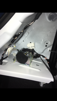

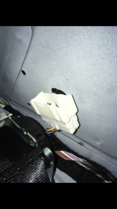

Frage habe zwar den Sandero 2 aber wollte keinen neuen Thread erstellen..
suche noch immer die Lautsprecherkabel für hinten (hab die Basis Version Access).. vorn weiß ich wo sie liegen aber wo ist das Ende für hinten? Habe da einen Stecker gefunden welcher aber 6 Kabel hat.. denke das wird nicht richtig sein? Weiß jemand wo genau die liegen für hinten? DF2DCFA0-EB4F-477D-9BF3-453F72727649.png7CEDB0ED-0A13-4D13-853A-8A56CC5A2240.png

Also Radio ist ja drin.. suchen tue ich noch immer die kabelenden für die hinteren Lautsprecher... jemand evtl eine genaue Position oder sogar ein Bild?
Sollten die Plätze nicht in den hinteren Türen sein?
Beim MCV II zumindest ist es so.Da lagen die Kabel bis in die B-Säule.
Am Fahrzeug mal im Faltenbalg zur Tür gucken bis in den Stecker lagen die beiden Kabel mit drin.;)
Ist da dann in der Säule an der Stelle ein Gummistopfen?
Muss ich morgen nochmal schauen.. vorn ja und da liegen die Kabel auch an der A Säule am stopfen.. glaube hinten war aber kein Kabel aber da schaue ich nochmal
