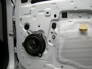

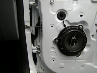

Die Gummitüllen sind beim Sandero II ganz anders.
Der ovale Teil geht von der A-Säule zur Tür, von da aus geht ein rundes Faltenrohr weiter ein Stück durch die Tür bis zur Verkleidung.
Das Kabel mit Steckern ist auch schon durchgezogen.
Schematisch sieht das ungefähr so aus:
Habe leider keine Fotos gemacht weil ich zu sehr unter Zeitdruck stand.
Teuer sind die Teile nicht, beide so c. 40 Euro beim Händler.
Habe leider nur noch die Rechnung:
Nummer: 241241641R
Beschreibung: Kabelstrang DC88
Preis:15,41 ohne MWSt
Ich hoffe es hilft.
Wenn ich es zeitlich schaffe setze ich mal ein Bild der Tür mit Lautsprecher und den Tüllen ein...
Genau, das müsste Kabelstrang mit Gummibalg und Stecker sein.
