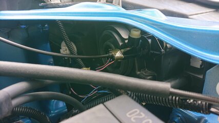

Beim Ausbau auch auf die Aufhängung der Leuchweitenregulierung achten. Die ist dermaßen besch*** aufgebaut, dass die Kabelführung gern mal aus der Halterung rutscht. Am besten vorher mit ein bisschen Textilklebeband die Konterseite an der Führung fixieren. LWR_Dokker - Kopie.JPG
