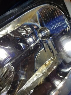

Irgendwie wurde mein Licht schlechter, also neue Birnen gekauft, wie immer Nightbreaker (unlimited).
Sicherheitshalber wollte ich aber auch nochmal die Variante mit 130 % Licht ausprobieren.
Mit einer handyApp stellte ich heute keinen Unterschied zwischen der alten und der neuen Nightbreaker fest.
Die 130% Nightbreaker war in der Tat m rund 10 % heller.
Beim Blick IN den Scheinwerfer wurde mir ganz anders.
Die halten die Glühbirnen nicht aus, die verbrennen einfach den Reflektor!
Garantie kann ich vergessen, schlußendlich habe ICH ja den Fehler gemacht zugelassene Leuchtmittel eingesetzt zu haben :-(
Dummerweise ist das auch deutlich sichtbar.
Hat jemand anders auch noch solche Probleme?
Da viele hier die Nigthbreaker benutzen und sicherlich solche Verfärbungen nicht haben, ich auch nicht, liegt es wohl eher an der Montage der Birnen. Das schaut eindeutig nach verdampftem Handschweis aus. Auch wenn man es bestimmt abstreitet. Die sehr heiß werdenden Birnen müssen absolut sauber und fettfrei sein sonst gibt es solche Niederschläge am Reflektor.
Hat man früher schon "gewusst" Autobirnen nicht mit den patschefingern anpacken. Aber ich werfe es keinem vor, es gibt imner weniger, dass man an den Autos heute noch selber machen kann..... Selbst bei uns in der werkstatt wird der ganze scheinwerfer getauscht weil birnenwechsel zu lang dauert :wall::wall:
Genau, deswegen fallen beim ADAC Werkstätten Test auch alle wie ihr durch
Ich kenne diese Schweißgeschichte schon einige Jahrzehnte und berühre die Glaskolben definitiv NICHT mit den Fingern.
Wäre es übrigens ein Niederschlag, so wäre dieser "abwischbar", was er definitiv nicht ist.
Die Night breaker verwende ich auch schon einige Jahre, im Kadett-C, im Corsa-B im Twingo, -und der hatte auch Klarglas-Kunststoffscheinwerfer.
Interessant ist auch, daß die Verfärbung bereits an der Durchtrittsstelle in den Reflektor beginnt und da ist noch kein Glaskolben.
Zudem gibt es einen Auslauf von braun nach trüb in den Randbereichen.
